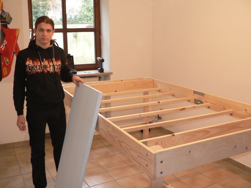

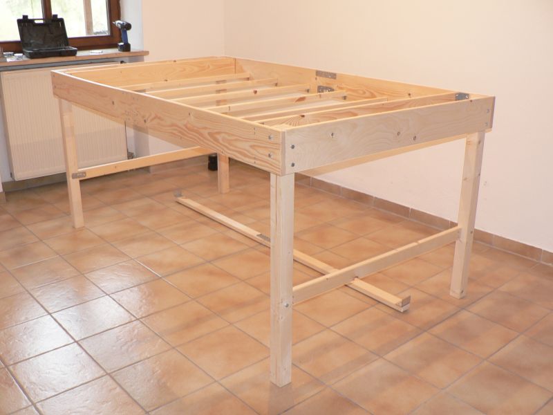

Wir fingen zuerst mit dem Grundrahmen und den Kanthölzern die als Beine dienen sollten an. Am Anfang noch mit einem fast antiken Handbohrer und in meinem Wohnzimmer, später in den Räumlichkeiten unseres Spieltreffs, was die Arbeitsumstände doch deutlich verbesserte. Nachdem das Grundgerüst stand, wurden die Zwischenbretter eingefügt, die das Spielfeld von den Ablagefächern trennt. Wir hatten zwar etwas zu knapp kalkuliert, aber jedes Fach ist immer noch 15 cm breit und 120cm lang, bietet also genügend Platz für das Bereithalten einer Kompanie. Beim zweiten Tisch werden wir die Breite wohl auf 20-25 cm erhöhen.
Danach ging es an die Kleinarbeit. Da wir zu der Zeit noch nicht im Styrodurplatten waren, hatten wir uns bei der Platzierung der sechs Querlatten etwas verschätzt (3 mm um genau zu sein, insgesamt haben wir ansonst beim ganzen Tisch nie mehr als 1-2 mm Abweichung, was uns selber etwas überrascht hat, aber doch bestätigt, daß die Zeit, die wir in die Planung gesteckt haben nicht fehlinvestiert war.). Dadurch sackt eine der Styrodurplatten an einer Ecke um 1-2 mm ab, was man lassen könnte, aber da wir eine völlig plane Spielfläche haben wollen, haben wir mit mehreren Pappstreifen, die auf die Latte geklebt werden das Problem behoben. Die Querverstrebung der schmalen Seite des Tisches war dann nur noch eine Sache von wenigen Minuten.
Da wir auch während der Arbeit immer über Verbesserungen grübelten änderten wir ab hier unsere Planung etwas ab. Ursprünglich war angedacht worden, die Versteifung der Beine in Form eines H´s zu gestalten. Der Tisch war übrigens zu diesem Zeitpunkt schon so stabil, daß er nicht wirklich einer Versteifung bedurfte, da wir aber immer mit Intelligenzbestien rechnen, die ihr ganzes Gewicht auf den Tisch schmeißen, blieben wir dabei das ganze noch stabiler machen zu wollen. Auf einem der folgenden Bilder seht ihr das Querstück, welches die beiden Bretter der kurzen Seite verbinden soll noch am Boden liegen. Wir hatten nun die Idee, zwei dieser Querstücke zu verwenden. Damit wird der Tisch nun wirklich bombenfest und wir haben durch geschickt gewählten Abstand der Querstücke eine Ablagefläche, auf der wir nicht verwendete Geländeplatten oder Kisten mit Geländestücken, Figurenkoffern, etc. ablegen können.
Wenn es etwas schöner wird, wollen wir den Tisch noch lackieren, sprich er wird etwas dunkler, als er jetzt ausieht. Auch werden wir noch ein paar Stellen, wo das Holz etwas rausgebrochen ist mit Holzpaste aufgefüllt, aber das sind alles nur reine Schönheitsarbeiten. Der Tisch selbst ist jetzt schon voll einsatztauglich. In den nächsten paar Wochen wird noch das zweite Querstück fertiggestellt und eingefügt und die Böden der Ablagefächer werden noch zurechtgeschnitten.

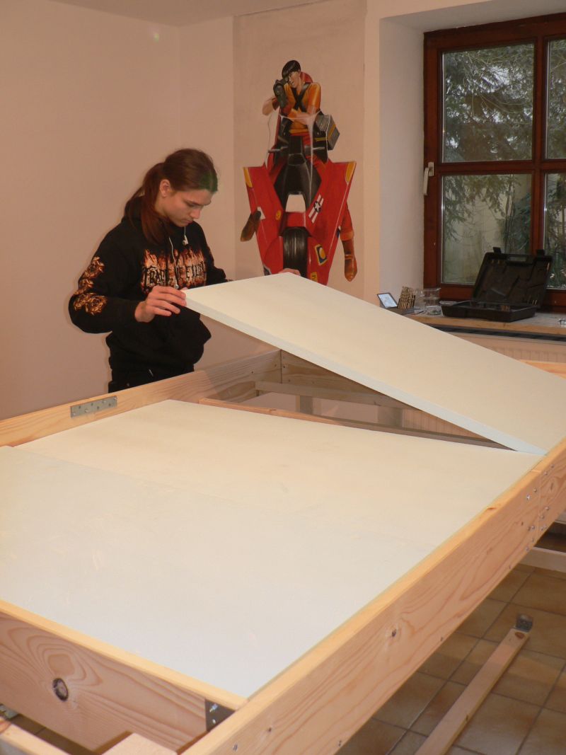

Wir auf den Bildern sehen könnt, haben wir uns entschieden die Geländeplatten aus drei Teilen zusammenzufügen. Zum einen stellte sich heraus, daß die Platten im Baumarkt exakt 125x60cm groß sind und wir so bei jeder nur einen 5 cm Streifen abschneiden mußten, zum anderen sind sie damit ebenso transportabel wie der Rest des Tisches. Die Platten erhalten dieser Tage noch einen Überzug aus Leim, Wasser und Sand und werden mit beiger und ockerner Abtönfarbe angemalt, damit wir unsere erste Wüstenplatte noch im Februar einweihen können.

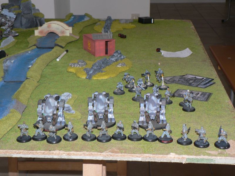

Hier nun der Tisch im "Endstadium seines Zusammenbaus. Wirkt auf dem Bild zwar etwas zierlich, aber wenn man in Natura davorsteht, merkt man erst, was für ein Riesenteil der Tisch ist. Mancher mag sich über die Metallteile auf halber Länge der langen Seiten wundern. Damit wir auf die 120 cm je Teil kommen, haben wir uns entschieden diese Teile zugunsten der Transportabilität zu halbieren

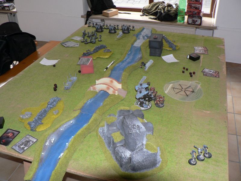

Auf diesem Bild sieht man recht gut, wie groß der Tisch im Verhältnis zu einem normalgroßen Menschen ist. Hier sieht man auch die Querstreben, auf denen die Platten aufliegen und die Ablagefächer. Die hier zu sehende Styrodurplatte ist schon auf 120x60 cm zugeschnitten.
Hier werden die Platten zu der finalen Größe von 180x120 cm in den Tisch eingelegt. Wie man deutlich erkenne kann, haben wir den Rand etwas höher gezogen als notwendig. Zum einen entkommen so hüpffreudige Würfel weniger oft und zu anderen haben wir noch etwas Spielraum nach oben, wenn wir Grabenplatten mit versenkten Schützengräben in den Tisch einlegen möchten. Nebenbei sieht der Tisch so auch besser aus. Prinzipell könnten wir hier sogar Tunnelschlachten schlagen, so tief lassen sich die Platten bei Bedarf legen.

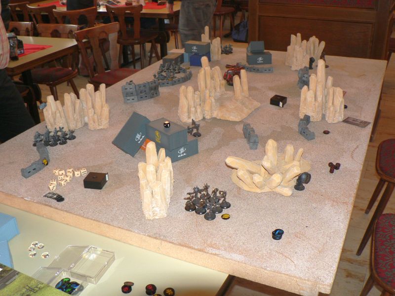

Auf dem ersten Bild seht ihr die recht gut gestaltete Wüstenplatte. Die Platte ist wenn ich mich richtig erinnere mit Leim, Sand und Farbe behandeltes Pressspan. Nicht ganz einfach zu transportieren, aber dafür schön groß und stabil. Da die Platte vor Ort gelagert werden kann, stört die Sperrigkeit aber wenig.
